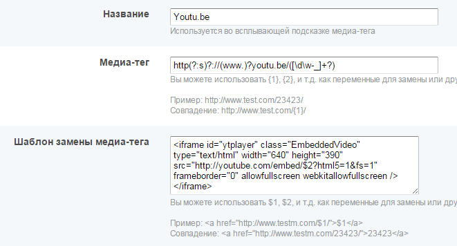

Шаблон замены медиа-тега правильный, а вот сам Медиа-тег надо подкорректировать:
Внешний вид --> Сообщения --> Медиа-теги --> YouTu.be
в поле "Медиа-тег" вместо:
http://(www.)?youtu.be/([\d\w-_]+?)
вставить:
http(?:s)?://(www.)?youtu.be/([\d\w-_]+?)
Проверяйте, вроде должно работать

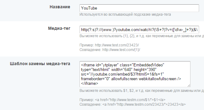

Для youtube
http(?:s)?://(www.)?youtube.com/watch\?(\S+?)?v=([\d\w-_]+?)(&\S*|\#\S*|$)
<iframe id="ytplayer" class="EmbeddedVideo" type="text/html" width="640" height="390" src="//youtube.com/embed/$3?html5=1&fs=1" frameborder="0" allowfullscreen webkitallowfullscreen /></iframe>

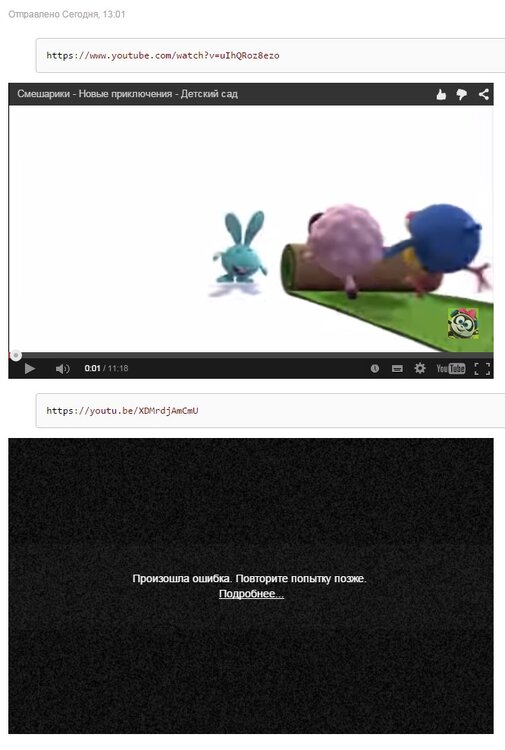

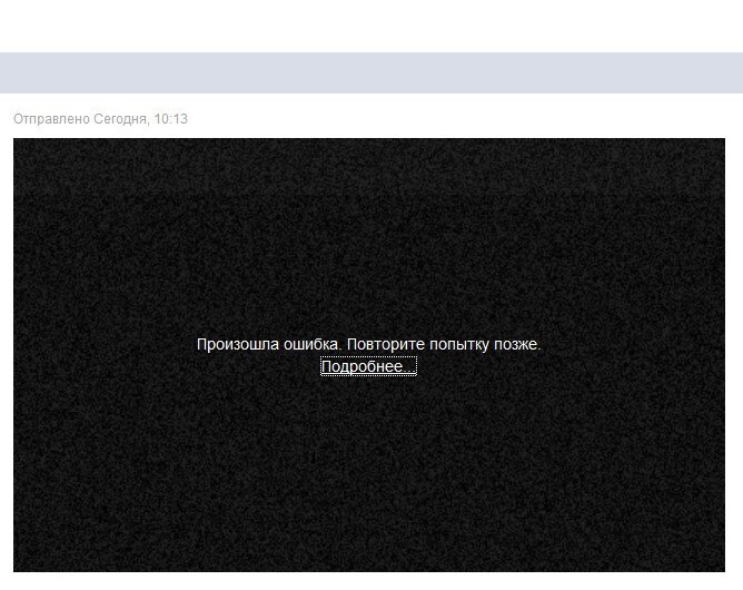

Сделал новый медиа тег для новых ссылок. фрейм с видео появился, но ни одно видео не играет. пишет "ошибка видео"
А через полную ссылку из адресной строки вставляется? Если нет, значит в видео проблема или ссылку неправильно вставляете. Можно ссылку на это видео?
Потому что вот, все работает:
Видео вставляю через короткую ссылку (которая внизу во вкладке "поделиться) вида
https://youtu.be/SD9VXHS8Im0

Проверил на двух произвольных видео
Ссылка из строки адреса работает, но я то уже приучил пользователей вставлять ссылку короткую.

Код для полной ссылки из адресной строки работает. Не работает код для Youtu.be, они сократили ссылку, теперь в ней нет никаких /v/ или /watch=
может так тогда?
<iframe id="ytplayer" class="EmbeddedVideo" type="text/html" width="640" height="390" src="http://youtube.com/embed/$2?html5=1&fs=1" frameborder="0" allowfullscreen webkitallowfullscreen /></iframe>
Не сработало.
Давай я лучше покажу код целиком, а то может мы вообще о разных вещах
Нижний, который Toutube работает нормально. Короткая ссылка, верхний код не работает, хотя и показывает фрейм.

Вставил заново, обновил. Поменял в адресе ролика https на http - заработало. Поменял обратно - опять заработало.
Удивительно.
