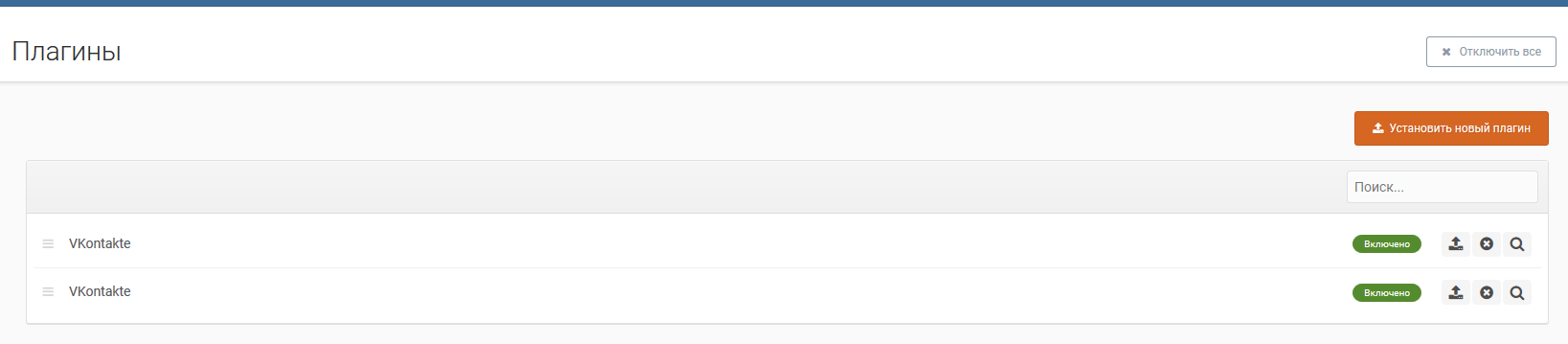

Добрый! Устанавливаю плагин, появляется ошибка что в базе уже существует подобная таблица.... думаю ок... удалю и повторно установлю и будет Ок.
Захожу в плагины и вижу, что появилось 2 плагина ) и не хотят удаляться
При попытке удалить ошибка
IPS\Db\Exception: Can't DROP 'vk_id'; check that column/key exists (1091)
#0 /var/www/forum/data/www/styleforum.ru/system/Db/Db.php(1894): IPS\_Db->query('ALTER TABLE `sf...')
#1 /var/www/forum/data/www/styleforum.ru/plugins/vkontakte/uninstall.php(10): IPS\_Db->dropColumn('core_members', 'vk_id')
#2 /var/www/forum/data/www/styleforum.ru/system/Plugin/Plugin.php(532): require_once('/var/www/stylef...')
#3 /var/www/forum/data/www/styleforum.ru/system/Node/Controller.php(1213): IPS\_Plugin->delete()
#4 /var/www/forum/data/www/styleforum.ru/system/Dispatcher/Controller.php(85): IPS\Node\_Controller->delete()
#5 /var/www/forum/data/www/styleforum.ru/system/Node/Controller.php(62): IPS\Dispatcher\_Controller->execute()
#6 /var/www/forum/data/www/styleforum.ru/applications/core/modules/admin/applications/plugins.php(38): IPS\Node\_Controller->execute()
#7 /var/www/forum/data/www/styleforum.ru/system/Dispatcher/Dispatcher.php(146): IPS\core\modules\admin\applications\_plugins->execute()
#8 /var/www/forum/data/www/styleforum.ru/admin/index.php(13): IPS\_Dispatcher->run()
#9 {main}
Откройте www/forum/data/www/styleforum.ru/plugins/vkontakte/uninstall.php
\IPS\Db::i()->dropColumn( 'core_members', 'vk_id' );
\IPS\Db::i()->dropColumn( 'core_members', 'vk_token' );
\IPS\Db::i()->delete( 'core_login_handlers', array( 'login_key=?', 'VK'));
замените на
try
\IPS\Db::i()->dropColumn('core_members', array('vk_id', 'vk_token'));
catch(\Exception $e) {}
try
Спасибо... Один из 2х удалило, а на втором аналогичная ошибка
Ищите его в папке с плагинами. Я путь из ошибки взял. Там только первый.
Спасибо plugins/pf96844398a/
