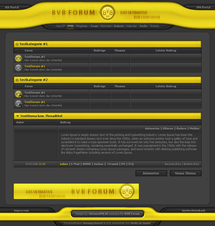

Добрый день. Необходима ваша помощь. Поскольку в CSS только начинаю разбираться то стал переделывать ваш шаблон "IPB Magic Game Style 2.3.x (2.2.x)" в связи с этим пара вопросов.
Как убрать градиентную рамку указанную на скриншоте (все перепробовал в CSS но так и не понял где это прописано). Скриншот 1
И второй вопросик. Как можно грамотно дописать в CSS или куда нужно чтобы получился переход как на втором скриншоте. Т.е. как можно прикрутить нижнюю картинку. Скриншот 2
Заранее спасибо за помощь.
Изменено пользователем Andermat
1. Чтобы убрать картинку, появляющуюся при наведении, самое простое – обратить к дефолту шаблоны
skin_boards > forum_row и forumredirectrow.
2. Постройте внизу блочную конструкцию.
Туда засуньте картинку.
Не знаю, получится ли переход. Скорее всего нет. Скин тянущийся. Надо, чтобы картинка внизу тоже растягивалась в зависимости от разрешения. Это возможно сделать.
Но бэкграунд будет все равно различаться на границе.
Я бы не стала городить на всю ширину футера такую картинку.
А все. Понял в чем косяк с футером. Спасибо за помощь. Буду думать как выйти из этой ситуации.
Вопрос. А можно указать в #ipbwrapper не процентную величину а фиксированную по ширине и длинне чтобы добиться эффекта как на Скриншоте? Скриншот 3
Можно.
Выставьте во внешнем враппере пиксели вместо процентов.
Но не более 1000px.
Насколько помню, я там минимальную ширину в 1000 выставляла.
min-width при фиксации можно совсем убрать.
