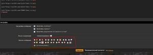

Уважаемая Fisana прошу Вашей помощи.
В оригинале при составлении поста Значки сообщения находятся в свернутом виде в НАСТРОЙКАХ сообщения. Возможно ли (и если да то как) разметить строку со значками сообшения сразу после описания темы?
Я не понимаю, что такое значки сообщения и почему они свернуты.
skin_post (Post screen) > postFormTemplate
Найти и удалить

Вообще скин Paradox тут никаким боком, в нем эта форма отличается от дефолтной только цветовым решением.
Ваш вопрос общий и тему создавать нужно было в разделе скинов 3.x без упоминания названия скина.
Огромное спасибо!
