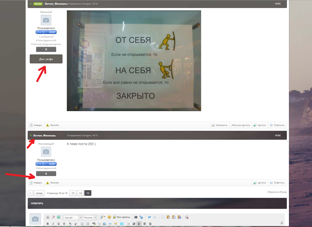

Вот форум, тоже с uLogin. Там точно такая же проблема - при отправке сообщения пользователем, авторизованным через uLogin, не работает ajax. Помогает перезагрузка страницы.
Вот скриншот. Как видно, после отправке сообщения из формы быстрого ответа не подгрузилась половина информации из userInfoPane и не появляется popup-окно при наведении на ник.
Форум - http://forumsisadmina.ru/topic/333-kapelka-iumora/page-15#entry140789
Скриншот:
