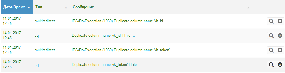

#70 Пользователь на сайте   Атаман ответил: »
  • Смотреть блог
  • Группа: IPB Skins.ru Team
  • Сообщений: 2 665
  • Регистрация: 13-Апрель 12
  • Репутация: 417
  • IPB version:1.x
Отправлено 14 Январь 2017 - 12:49
Спасибо за плагин, была маленькая неувязочка.
Во время установки вылезла ошибка, но плагин появился в установленных. Удалил его, и повторно установился без проблем.
Цитата
Извините, у вас нет для этого разрешений!
1S111/1 Duplicate column name 'vk_id'
#71 Пользователь не на сайте   newbie ответил: »
  • Сообщений: 3 740
  • Регистрация: 26-Октябрь 11
  • Репутация: 1 465
  • IPB version:I have no IPB
Отправлено 16 Январь 2017 - 08:03
При установке не проверяется, есть ли столбцы vk_id, vk_token. У Вас видимо остались от предыдущего плагина или от 3-ки (ИБР).
