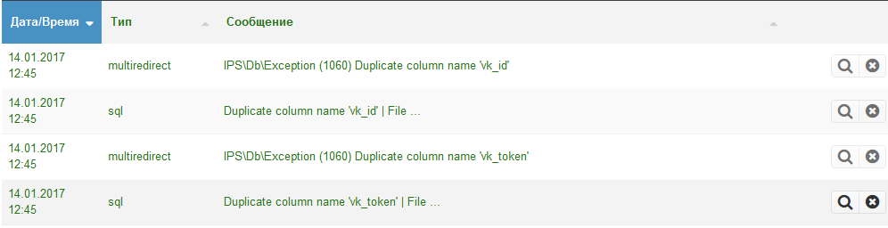

Спасибо за плагин, была маленькая неувязочка.
Во время установки вылезла ошибка, но плагин появился в установленных. Удалил его, и повторно установился без проблем.
Извините, у вас нет для этого разрешений!
1S111/1 Duplicate column name 'vk_id'
При установке не проверяется, есть ли столбцы vk_id, vk_token. У Вас видимо остались от предыдущего плагина или от 3-ки (ИБР).
vk_id
В модуле от IBR используется столбец vk_uid.
Может она в 3.2 была такая. Повторная установка видать перезаписала этот столбец.
