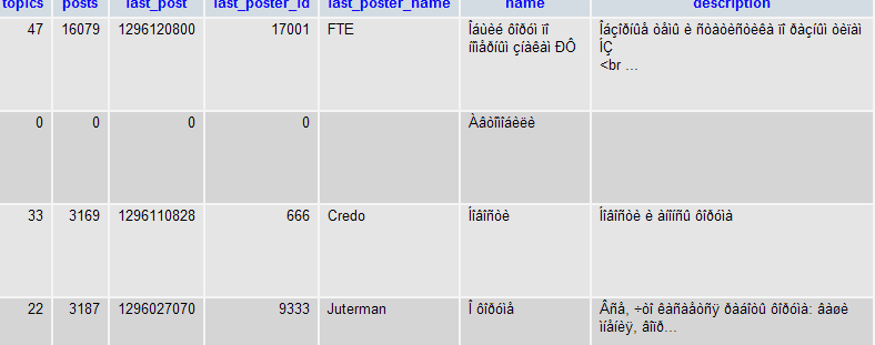

Доброе время суток.
Решил не создавать новой темы, т.к. эта подходит под нее.
делал апгрейд с версии 2.3.6 на 3.2.2, в результате вышло как тут.
в базе первоначально инфа так и отображается (смотрю в пхпмайадмин)
в конфиге написано:
$INFO['mysql_codepage'] = 'latin1';
страница отображается как windows-1251
по мануалам всё делал, результата никакого.
Кто сталкивался с такой проблемой? расскажите как исправить. Напортачил пару лет назад при создании БД, теперь мучаюсь.
Не стоит давать ссылки не на ваш скрин
в конфиге написано:
Это в 2.3.6? Прописывали - ставили вы?
