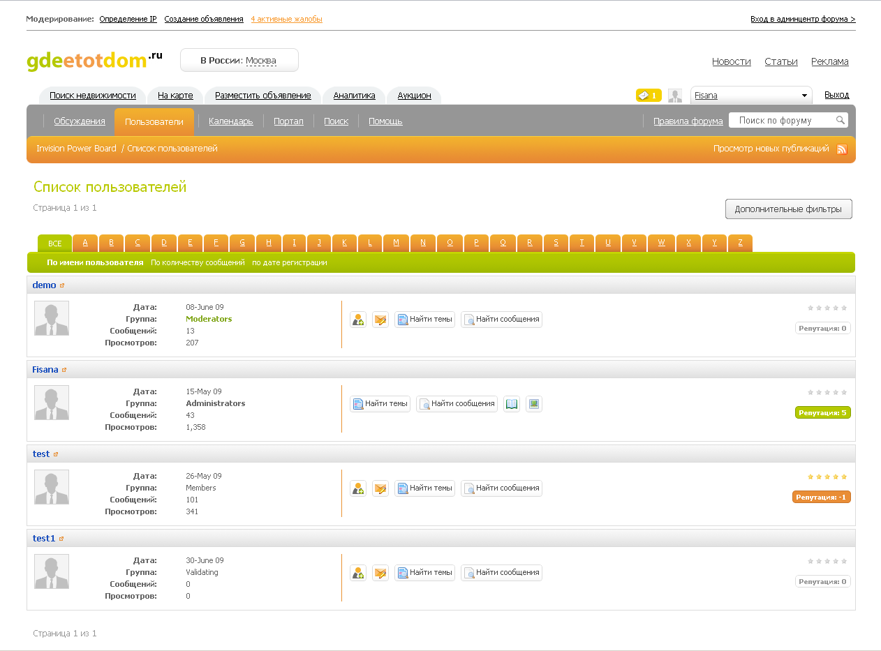

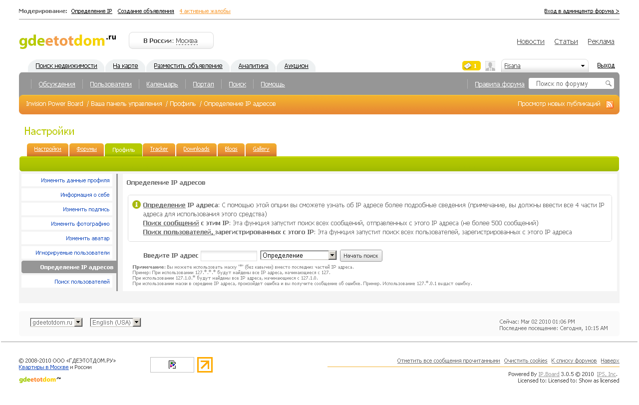

Вчера пропустила Ваш пост.
1. Не помню, какой шаблон.
2, 3 member_list_show и profileModern
Я игровые скины не делаю, поэтому круговые кружева не использую.
Делаю что-то более деловое. Примеры.
http://www.fisana.ru/img/gde/memlist_chrom.png
http://www.fisana.ru/img/gde/ip_chrom.png
http://www.slamdunk.ru/forum/index.php?app...p;section=login
