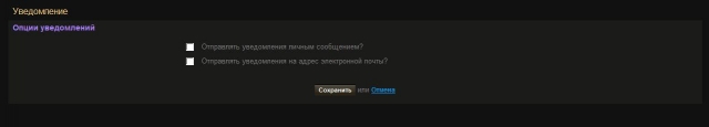

1. Убрать margin ipb_calendar.css > div#current_calendar table
2. Попробуйте сделать то же в ipb_styles.css > .general_box
Я в нём и копался бокса вообще нет я его давным давно убрал а отступ один чёрт есть(

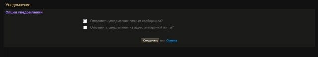

Нашёл я где это править: Система жалоб => config_notif
В исходном коде вычислите причинный класс.
Можно в дримвьювер исходный код засунуть и там проверить, в чем проблема.
В исходном коде и искал но не нашёл и не я 1 искал (мне помогает старый знакомый)

В общем как поправить я нашёл:
Проблема была в ipb_ucp.css
	#usercp_content fieldset.row1,
#usercp_content fieldset.row2 {
	padding: 10px;
	margin-bottom: 4px;
Изменено пользователем RPSVoloch

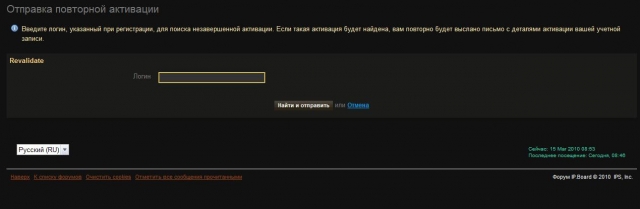

минус ещё 1 баг)
Находилось сие чудо тут showRevalidateForm
Исправил вроде нечего так получилось)
теперь вопрос как мне поправить:
<h3>Revalidate</h3>
Надо сделать надпись мульти язычной а то зашивать под определённый язык не очень хорошо.
1. Разумеется, надо искать не только в основном css
2. В ленгах пропишите. Или используйте переменную, которая в этом шаблоне уже есть.
И оно Вам надо? Этой формой скорее всего вообще никто не будет пользоваться.
