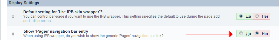

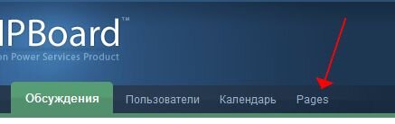

После установки IP.Content на форуме отображается пункт меню "Pages" . как его грамотно убрать?
Думал этот пункт меню за него отвечает но отключение эффекта не дало:
Система > Приложения > IP.Content > Свойства
Спрятать кнопку? – Да
Как точно это в русской админке, не знаю.
Здесь так, кроме pages, убран календарь и портал, хотя приложения включены.
